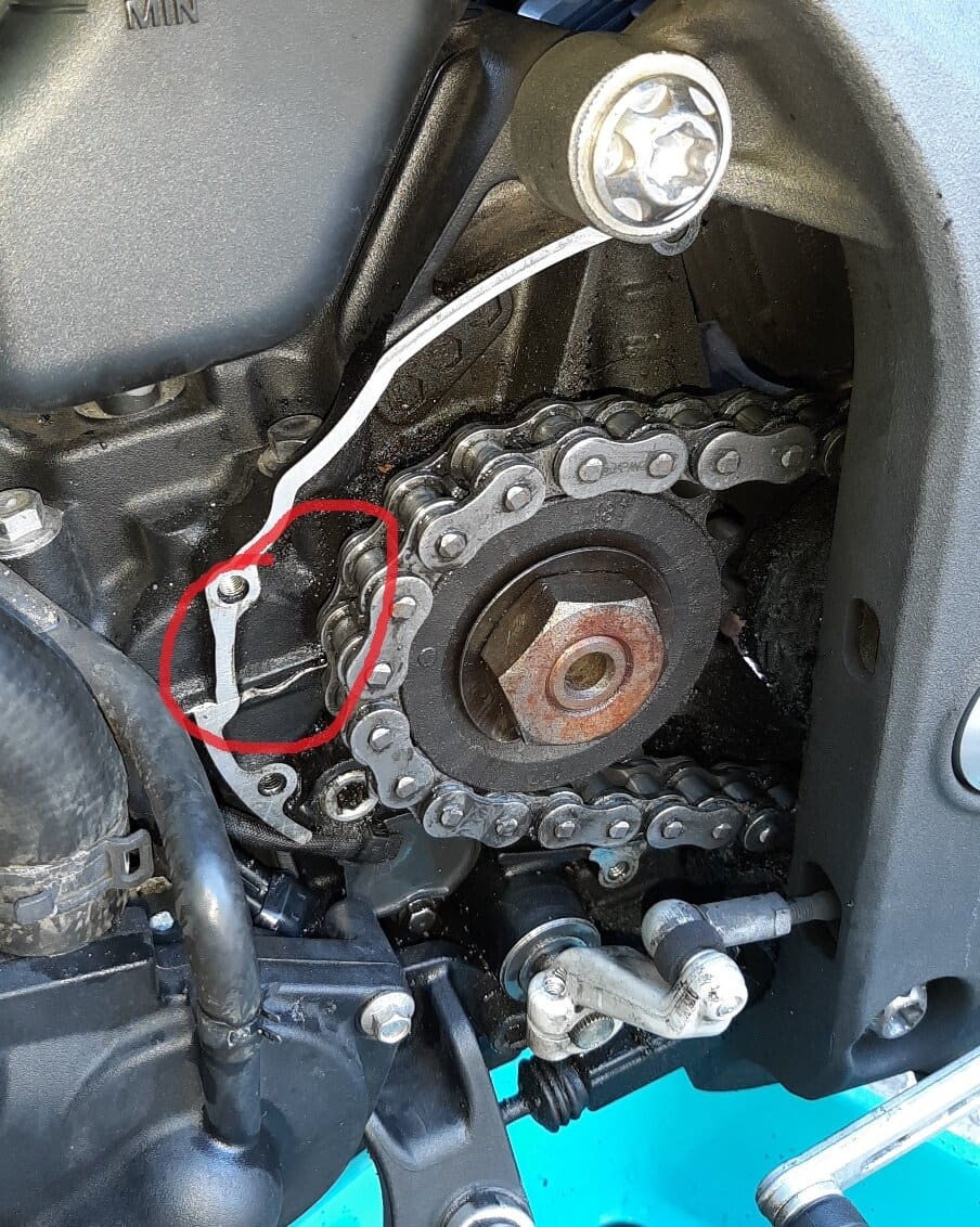

Je suis à la recherche d'un avis. Voila la situation:
achat d'un speed triple 2016 il y a 15 jours. la moto à presque 45 000 km. Je prends une garantie de 6 mois.
Au bout de quelques jours, je constate une fuite d'huile et soupçonne le joint de pignon de sortie de boite.
Après démontage, je constate qu'un bout de joint est détaché (cf photo).
Je vais remettre en route après nettoyage pour confirmer l'origine de la fuite. Si jamais c'est confirmé, quelle serait l'ampleur des réparations?
Merci à vous!
Rémi
Merci à vous!
Rémi

Mon avis, si tu as pris une garantie, retour chez le vendeur pour qu'il résolve le soucis.
Es tu sur que ce n'est pas simplement la graisse de chaine qui se fluidifie et coule comme de l'huile ? Où est cette fuite ?

Alors, est tu certain que l'huile vienne de là.
Le joint est détaché mais c'est le surplus et je ne pense pas que le joint entre les carters soit absent.
Faut bien nettoyer et voir par où ça vient et effectivement s'assurer que ça ne vienne pas de la chaine.
Ensuite, sur mon Speed, j'ai un peu d'huile qui sort par le trou de la vis qui est entouré en rouge.
Je pense que c'est un défaut d'usinage est que le trou est trop profond et débouche un peu dans le carter.
Il me semble que j'avais eu ça aussi sur mon 2008.

Merci pour vos reponses.
Pour le trou de la vis ça m'intéresse. J'ai été surpris de voir la.vis très huileuse en la demontant.
Tu avais une trace au sol à chaque fois que tu t'arrêtes ?
Pour le reste c'est bien de l'huile moteur. Ça coulait clair juste après la vidange et maintenant ça coule noir. Ça reste très fluide.
Encore merci pour vos conseils rapides comme les triumph ;)
Remi
Remi

Non, je ne suis pas au point d'avoir de l'huile par terre.
Il faut bien que tu nettoie tout pour bien voir par où ça sort.

Nettoyage terminé.
A la mise en route au ralenti j'ai rien vu couler après avoir attendu de déclenchement du ventilo.
Compliquer de justifier un essai routier en ce moment.du coup ça semble confirmer je joint spy de sortie de boîte.
A suivre le plus tôt possible car je risque de finir par faire des burns dans le salon ;)

Faut voir en roulant, là la boite ne tourne pas pareil.
J'avais pas vu, ils ont modifié la pompe à eau sur ce modèle.
