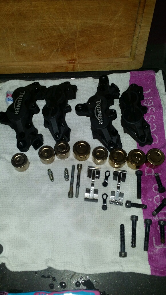

je vais déjà démonter voir ce que ça dit ....
les petits joint ils vont ou ?

Re: Problème de frein ?
Message par cmoifrancky72 » 16/janv./20 - 21:53
entre les 2 partie de l'étrier. Lorsque tu ouvres en 2 un étrier, tu as un joint qui permet d'éviter les fuites entre les deux 1/2 étriers

Message par Princegon » 16/janv./20 - 21:56
Merci de voir cette photo ça me rassure quand à l'ouverture de l'étrier

J'ai tout démonté tout bien nettoyé
Je suis agréablement surpris c'est en bon état par contre c'était bien ca et ya deux pistons qui on eu beaucoup de mal à sortir même à l'air comprimé

17polux a écrit :
17/janv./20 - 15:39
Et des fois
Tu tombe sur une bonne surprise...
:o)
Je comprends pas trop la surprise ....

Message par 17polux » 17/janv./20 - 18:40
La corrosion sur un des pistons de pousser :oops:

Message par cmoifrancky72 » 17/janv./20 - 19:22
Paille de fer pour tout bien nettoyer ;-)

Message par Princegon » 17/janv./20 - 19:30
cmoifrancky72 a écrit :
17/janv./20 - 19:22
C'est exactement ce que j'ai fait
Petit bain 10 minutes dans l'eau savonneuse
Nettoyage à la paille de fer
Rinçage à l'eau claire
Séchage à l'air comprimé
Sur la photo le séchage n'est pas encore fait
Message par 17polux » 17/janv./20 - 22:38
Good job !!
:top: :top: :top:
N'oublie pas la graisse cuivrée des quatre vis au remontage de fixation d'étrier :top:

Message par Juan-Lewis » 18/janv./20 - 18:13
C'est propre tout ça.
