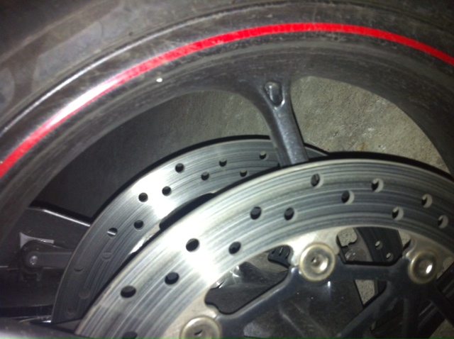

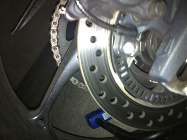

J'ai une street triple R de 2013 depuis le mois de Mars.
Je suis actuellement a 2600km.
J’ai un usage mixte (50% ville , 50% autoroute/départementale).
Depuis quelques temps j'ai un ressenti bizarre lorsque je freine...
A basse vitesse sur les dernier mètres, parfois de façon aléatoire, mon frein avant "broute" un peu.
J’ai aussi remarque que mes disques avant commençé à être marqués (cf photo).
A quoi cela peut etre du ? que pensez-vous de l'allure de mes disques avant et arrieres?
Merci de votre aide, je suis peut être un fou, mais j’aime tellement cette jeune effarouchée que je m’inquiète de tout ..
Disque arriere
Disque arriere
photo (4).JPG (92.67 Kio) Consulté 8042 fois
Disque avant
Disque avant
photo (3).JPG (107.37 Kio) Consulté 8042 fois

Message par macrotograf » 14/sept./13 - 11:43
ça s'use !
Autant que tu freines ...

Message par Le Coyote » 15/sept./13 - 09:21
L'impression visuelle peut être trompeuse, mais les disques me semblent très marqués pour une bécane neuve.
À sa place, j'irai quand même faire un tour chez mon concess...

Le Coyote a écrit : À sa place, j'irai quand même faire un tour chez mon concess...
Pour qu'il lui explique que les freins c'est pour les lâches :?:
Sinon, si ça broute, ça peut être le début d'un voile de disque.
Un bécane qui vit en IDF est souvent protégée par le truchement d'un U ou d'un bloque disque, et faut pas grand chose pour esquinter (en français "niquer") un ou deux disques.

Message par YOPSOLO » 15/sept./13 - 10:17
Avant de passer à l'amputation, sortir les plaquettes et regarder leur état :?:

Message par JaCe » 15/sept./13 - 12:19
J'ai surtout peu de chances que le concessionnaire reconnaisse qu'il y'a un problème...
Lorsque je passe mon doigt vers l'exterieur on sent bien qu'il n'y pas qu'une histoire de couleur ... meme si c'est pas flagrant.
