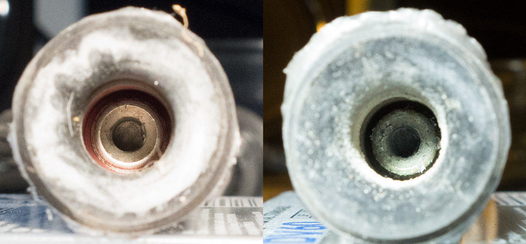

J'ai voulu démonter les bougies : Un des connecteurs ne tenait pas, comme juste posé. Son aspect interne est moche, oxydé :
Je pense que ça pourrait expliquer pas mal de choses : Ça merde à bas régime parce que l'étincelle est moins forte. Ça fonctionne de temps en temps en fonction de la position du connecteur.
Je vais essayer de le gratter un peu mais il ne vaut pas mieux lui faire un bain au vinaigre ?

Du vinaigre blanc effectiivement ca doit le faire ...sans quoi un nettoyant à contact electrique et un coup de souflfette

J'ai trouvé une petite brosse métallique pour ma dremel, j'ai bien récupéré l'intérieur de la cosse.
Par contre ça n'a pas amélioré la tenue sur la bougie, ça s'en va très facilement, je ne pense pas que ça résiste aux vibrations.
Le ressort à l'intérieur a l'air creusé :(

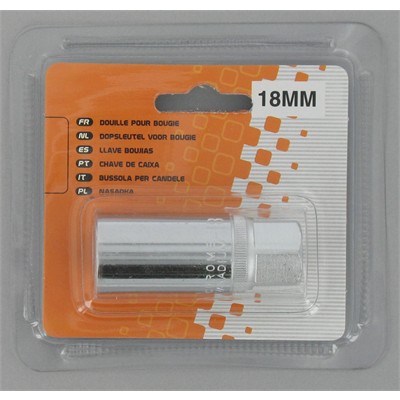

J'ai acheté une douille 18mm pour les bougies.
Comme je le présentais elle ne passe pas, il y a un étranglement à l'entrée du puis.
J'ai relevé dans les 25mm dans le puis contre 26mm pour la douille.
Demain je vais essayer d'en trouver une autre dans le même genre car pour avoir la bougie du milieu ça doit être très court.
Si je ne trouve pas je passe à la meule celle que j'ai achetée.

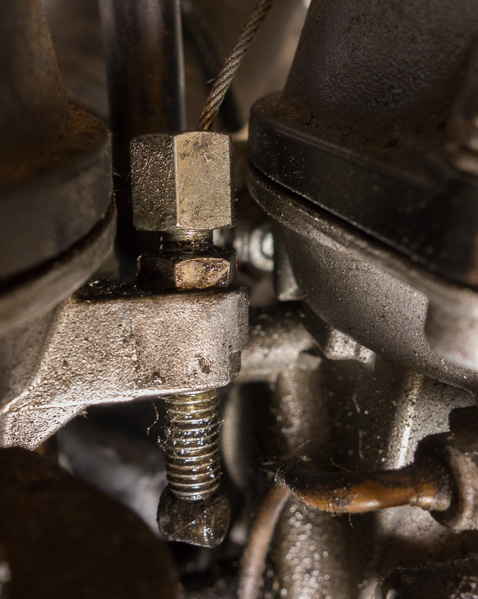

Je n'ai pas réussi à retirer le contre écrou du passage de câble d’accélérateur.
Ma clé plate de 10 est bien trop grosse pour passer entre les chapeaux de cuves.
Mais je suis rassuré sur la nécessite de nettoyer les carbus :-)

Je viens de voir qu'il existe chez Facom des clés spécifiques pour cet usage.
Je vais sacrifier une de mes clés de 10 qui fait 5mm d'épaisseur pour la ramener aux cotes Facom de 2,4mm à la meule.

Clé à bougie spéciale Tiger : Fait
Clé à contre-écrou spéciale Mikuni : Fait

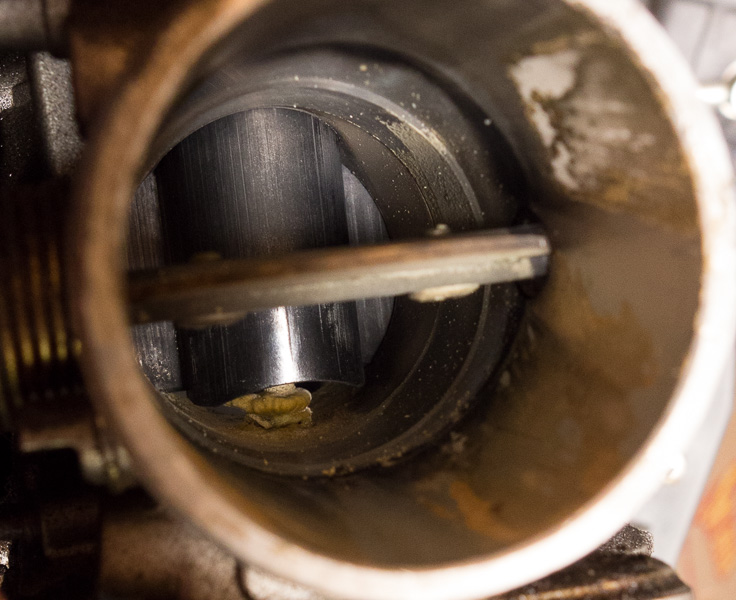

Nettoyage des gicleurs (un bouché)
Je vais acheter des vis BTR pour remplacer celles de la cuve par précaution bien qu'elles soient en bon état. Elles étaient serrées à mort.

Avant de tenter un coup de démarreur je vérifie les cuve (ça se fait en 15s par carbu, même pas besoin de tournevis) : RAS.
