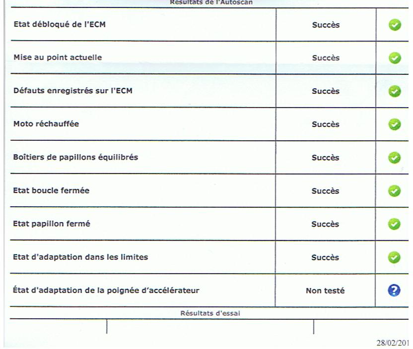

Houlala, ça fait bcp de questions pointues. Il y a effectivement une sonde entre le collecteur et le silencieux. J'ai acheté la moto avec le pot déjà monté. Le vendeur m'a dit qu'un potentiel acheteur avant moi l'avait essayée et avait calé (ce qui ne m'était pas arrivé en l'essayant). Du coup, ils l'ont ramené chez Triumph pour la régler correctement. Après l'achat, elle consommait plus de 9l/100km. Je suis revenue avec en leur demandant de faire qq chose. Ils l'ont réglée à nouveau, la consommation est bonne mais qd il fait chaud elle cale en phase de rétrogradage en remettant les gaz qd on rentre ds un rd point par exemple et tjs ces à-coups lorsque l'on reste sur un filet de gaz autour de 2-3000trs/min comme s'il y avait une injection irrégulière. C'est vraiment pénible. C'est pour cela que je voudrais acheter un silencieux d'origine pour voir si cela s'arrangerait avec. Voilà le compte-rendu que l'on m'a donné à l'époque:

Ouais, ben ce test, il veut rien dire...
Est-ce qu'avec ton pot d'échappement tu as une courbe "aftermark exhaust" ? Si non, le calculateur cherche la sonde lambda et appauvri le mélange. Ca pourrait expliquer pourquoi tu cales à la décélération.
Et pis "état de la poignée d'accélérateur", c'est gênant ce point d'interrogation. Si le TPS est mal calibré, ça peut expliquer les calages. A froid, le mélange est enrichi (starter) et le ralenti est accéléré (2.000 tours/min), mais à chaud, non.

Ce qui me fait encore plus "tiquer" c est que le défaut est "fugitif" ( sauf si tu n a pas précisé qu'il apparaissait à chaque fois)dles a écrit :Je pense pas que ton pot pose souci. Ton relais qui ne colle pas me fait plus tiquer, dans l'ordre batterie, régulateur, alternateur. Ca serait un bon début de vérification
A ma connaissance, un pot " adaptable" ne peut pas causer ce soucis ( d'autant plus que tu n es pas le seul à avoir un Tiger avec un zard)
Je pense qu il faut regarder au niveau de la sonde lambda et tu TPS ( j ai déjà vu des valeur TPS correcte en sortie de réglage et qui merdoyait au bout de 3/4000 bornes et causaient des calages)
Dans ce cas, y a pa 40 000 solution faut reprendre tous les réglage "ecu"un par un pour trouver lequel merdoit ...
