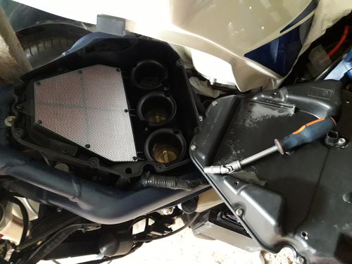

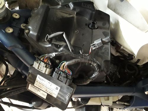

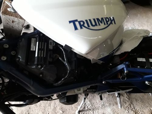

dles a bien expliqué (merci ;-) ) je mets quelques photos:
Demontage Boite à air-1.jpg (68.3 Kio) Consulté 4478 fois
Demontage Boite à air-2.jpg (75.04 Kio) Consulté 4478 fois
Demontage Boite à air-3.jpg (73.67 Kio) Consulté 4478 fois
NB: les vis de couvercle sont du 7 (un tournevis à cardan aide quand y a personne pour tenir le réservoir) et il y a aussi un tuyau à D (moins simple d'accès) et derrière. Pour la sortir faut appuyer le devant de la boite vers le bas et tirer (en faisant gaffe au joint).
