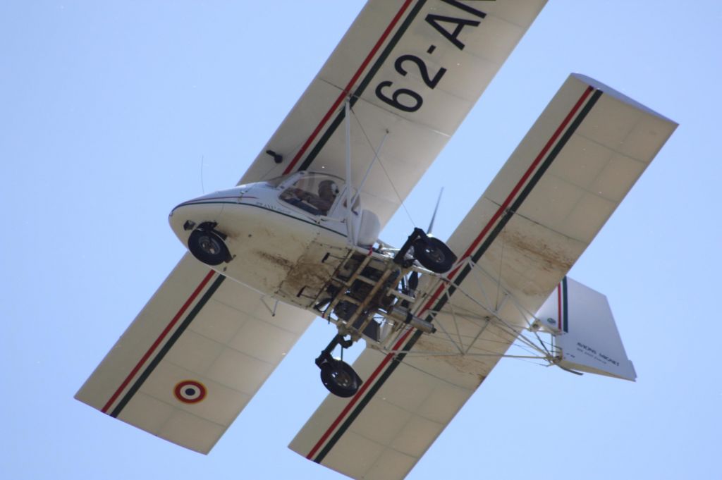

Sur cette gamme d'Ulm "Balerit" et "Cordouan" :
Son constructeur avait réussi sur l'un des deux modèles à mettre un moteur de Suzuki Bandit 1200 (apparemment aussi possible avec un BMW R1200GS), en discutant avec lui il y avait quelques soucis d'adaptation et de réglementation (pas insurmontables) mais pas vis à vis du poids du moteur (le BMW étant moins lourd).
Ayant fait 2h30 de vol avec, c'était pas si mal.
