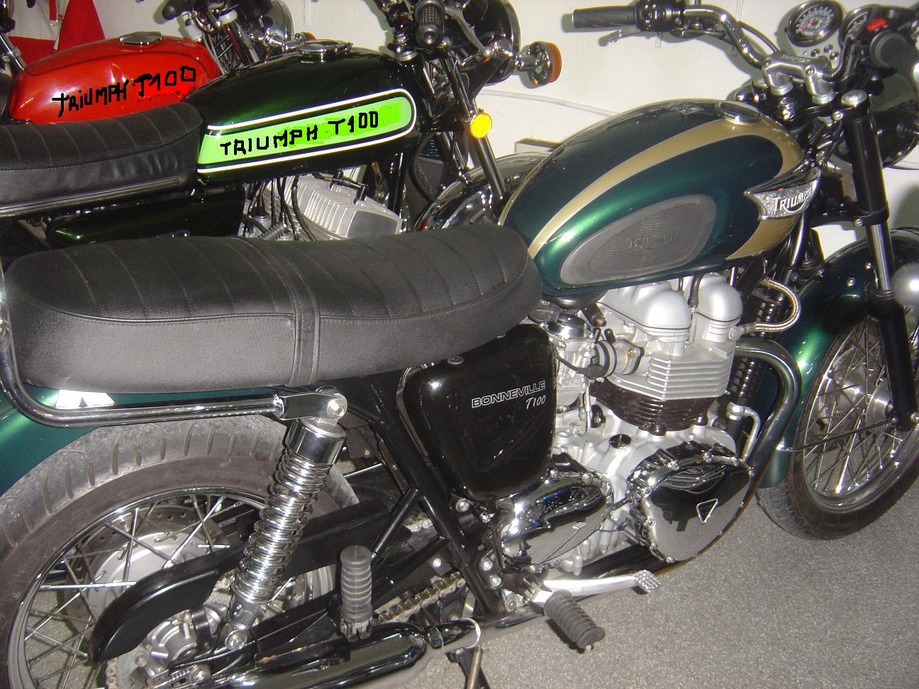

Bon alors on repart du début ..
Il y a quelques années, on avait une bonnie dont on ne savait pas trop quoi faire et comme elle devait obligatoirement être immatriculée avant la fin de l'année, on a donc fait une carte grise et on s'est "amusé" dessus.
Sur cette machine (que tu vois sur la photo mais elle a completement changée de look maintenant), on à donc pu essayé plein de chose .. ( Pots modifié/ Pots stock / FCR /Carbu stock modifié/carbut d'origine - Boitier d'allumage "best power" / boitier d'allumage reprogrammable/Boitier d'allumage d'origine - Entré d'air aditionnels bouchées / débouchées) etc etc
J ai donc pu rouler avec cette bécane a différents stades de la préparation, c'est donc pour ca que je m'autorise à dire qu'au final, il ya beaucoup de temps (la crise de rire pour le réglage correct des FCR ) et de fric à passer pour un résultat somme toute mitigé ( Excepté effectivement au niveau "sonnore")
A titre d'exemple, Cette machine 'préparée' ne soutient pas la comparaison ( je l'ai faite) avec une Bonnie injectée dernier modeles ( sauf peut etre pour le coté moins linéaires des FCR v/s une injection electronique mais au final ca marche pas mieux et les "sensations" ne sont pas plus au Rendez vous (Même si le bruit de l'échappement tend à faire croire le contraire)
Par contre je suis d'accord avec toi sur les fait qu'un 883 change completmeent avec une paire de pot libres
