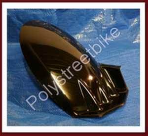

salut,petite info,peut être répétitive mais pas trouver sur le site.le montage du lèche roue sur speed 2004,se fais sur le protège chaîne d un coté, mais de l autre coté du bras? il y a une petite pastille en caoutchouc sur le bras qui laisse penser a une réservation pour une fixation , je dois visser sur se caoutchouc ou l enlever?

Tu fais sauter la pastille, si t'aperçois un taraudage c'est là qu'il faut y mettre la vis.

salt,merci pour la reponse,exacte, pastille enlever ,taraudage apparut!(au fait c pas l une ou l autre ,mais les deux) :miam: a bientôt,v.
