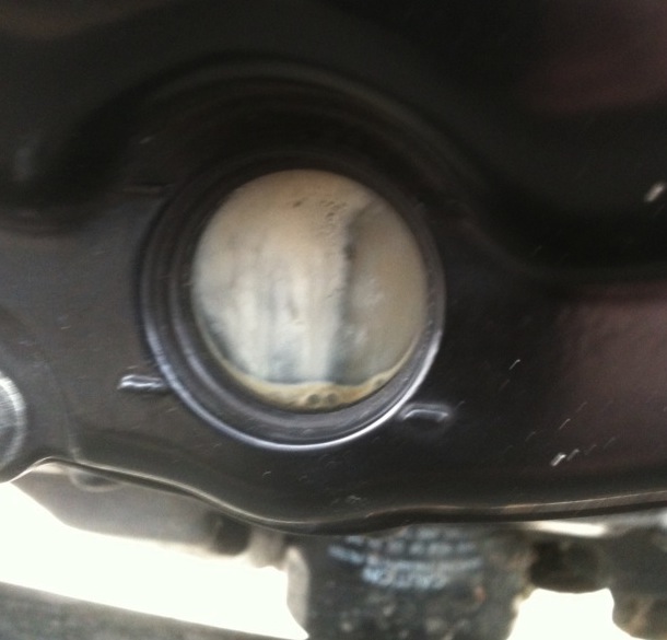

Bon et bien malgré que j'ai quasi tout repris ... cette pute est entrain de me faire un joint de culasse :-Q
Je fais ma petite vidange de LDR pour voir si je suis revenu a bout du cette saloperie. Houra! Y a plus rien du tout dedans pas un trace ... je rince et refout du liquide neuf, fais tourner, re niveau , fais tourner, re niveau, fais tourner re niveau :suspect:
Je fais le tour de la meule, look le niveau d'huile ... :suspect: ... émulsion au dessus de l'huile, des trucs balncs qui flotte dans le LDR fuck !!!!!
splendide. :-Q

En faite l'émulsion que j'ai découvert avec stupéfaction par le hublot de niveau huile lors de mon exploration improbable du circuit de refroidissement de mon racer n'était pas l'annonce officielle de la mort de mon joint de culasse ... non ! C'était juste l'annonce qu'il fallait laisser travailler la centrifugeuse et que je suis une buse :oops:
je suis toujours entre ;)) :?:
Mais sur les conseils d'un pilote influent j'ai été faire chauffer la moto, rouler pendant une bonne trentaine de kilomètre, je l'ai plusieurs fois forcé a monter en température et tout es revenu à la normal. L'indice qui n'en n'était pas un.

Re: Circuit de refroidissement T5
Message par macrotograf » 13/janv./11 - 19:17
qu'est ce tu bouines avec ton small ? :oh:
la tronche du regard d'huile ... :burp:
même pas une ptit vidange de l'huile ? :?:

Ca fait peur hein !
Justement c'est que j'explique ceci n'est que de l'humidité après mes kilomètres voici la dernière photo envoyé a mon maitre, l'huile est d'une couleur limpide raide de neuve. C'est pour çà qu'il y a une centrifugeuse sur nos T5 entre autre.

JackCélaire a écrit :Justement c'est que j'explique ceci n'est que de l'humidité après mes kilomètres voici la dernière photo envoyé a mon maitre, l'huile est d'une couleur limpide raide de neuve. C'est pour çà qu'il y a une centrifugeuse sur nos T5 entre autre.
Ouais je suis moyen sceptique sur cette explication ( d ailleur la centifugueuse à disparue en 2002 pour être remplacé par une systeme "classique" et cela fonctionne tres bien ... plus de fuite d huile et plus de soucis en cas de chute à gauche.. )

toujours est-il qu'après 80 km plus une trace d'humidité dans le hublot, une huile claire et net, pas de fumée blanche ... a moins que le joint de culasse s'auto répare. Normalement ça aurait du être pire, la plus rien du tout. fonctionnement normal.

JackCélaire a écrit :toujours est-il qu'après 80 km plus une trace d'humidité dans le hublot, une huile claire et net, pas de fumée blanche ... a moins que le joint de culasse s'auto répare. Normalement ça aurait du être pire, la plus rien du tout. fonctionnement normal.
Me suis mal exprimé ...
Le phénomene de condensation et de mayo est un truc que tu vois régulierement apparaitre par temps froid et humide (c est normal d'un coté de la parois du carter, c est chaud et de l autre froid et la recnontre des 2 donne de la condensation ( donc de l'eau et de la mayonaise)
C est plus sur le " c est pour ca qu on a un centrifugeur" que je suis sceptique

Mais alors si c'est pas elle qui permet cet événement comment expliquer cette humidité dans le carter? cette question est purement pour information.

JackCélaire a écrit :ah alors je ne peux que :zen:
De l air chaud d un coté ( dans le carter) et froid de l'autre ( l'extérieur). Tu prend une vitre ben froide, tu souffle ton haleine ( chaude ) desssus et tu as le meme résultat.. si en plus y a de l huile ca fait de la mayo ..
Pour info c est la meme chose avec un réservoir et de l essence ( ou du gas oil) d'ailleur certains constructeurs automobile conseillent dans leur manuel d'utlisation d essayer d'avoir un réservoir pllein en hiver (Renault sur ces DCI par exemple)
