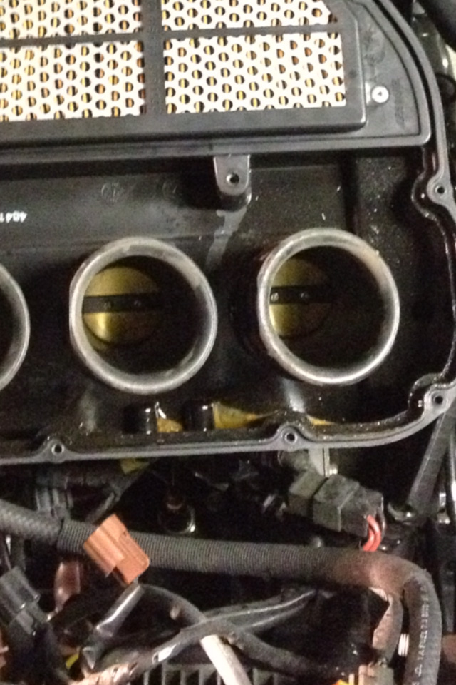

Voilà je vais essayer de faire court, hier j'ai pris la belle Triumph Speed Triple K10 (ou K11 je ne sais même pas :hum: :oops: ) à Papa car ma moto n'est plus .. :rip:
Je suis aller jusqu'à Carole voir des amis puis je suis rentrer chez moi, en passant par la Vallée de Chevreuse (pour ceux qui connaissent) histoire de faire un peu d'arsouille .
Jusque là aucun soucis. Je précise, j'ai taper "un peu" dans la moto, c'est à dire que j'accélérais fort mais sans m'acharner sur le moteur non plus, je ne suis pas débile et je ne m'appel pas "la faucheuse de moto" :top:
Le problème est ;
Quand je suis arriver devant mon parking, j'ai laisser la moto en marche une vingtaine de seconde, puis je l'ai éteinte, et LA ! ... Elle à perdu un liquide Marron très coloré entre CA et CA on va dire, d'un des tuyaux en dessous de la moto, ça à couler quand je l'ai éteinte je précise (quand elle tournais, pas de fuite) .
Après appel à Triumph grande armée il semblerais que le tuyaux est un des reniflards je ne sais pas trop quoi ..
Juste après ça j'ai fait le niveau d'huile Moteur, Pas d'huile.
Niveau de LDR : Pas de LDR .
J'ai soulever le capot de la boite à Air, et là je vois un tout petit peu De liquide transparent avec comme un autre liquide qui se melangeais genre marron très très clair voir dorée (Voir photo). Mais vraiment pas beaucoup de liquide dans la boite à air, et pas d'éclaboussure ni rien à l'intérieur non plus (le reste est sec même si la photo porte à confusion)...
Donc voilà je voulais vous demander vos avis, ce que vous en pensiez, savoir si je pouvais refaire les niveaux et rouler avec la moto pour aller la présenter au garage (30km à faire environs)
Merci d'avance et si vous avez des question ou que quelque chose n'est pas clair, n'hésitez pas :)
V à vous :vroum:

Bonjour
Le tuyaux sont effectdivement des reniflard ..
Quand tu dis
C est à dire qu' il n y en avait plus du tout ?
Pour le niveau d huile si mes souvenir sont bon, c est a la jauge ( vissée) et il faut etre 2 dont un pour tenir la moto droite .. donc déjà regarde de ce coté si la mesure que tu as prise est la bonne
Pour le LDR, dans la nourice à froid, le niveau doit etre au trait " minimum" ( sans quoi ca pisse quand c est trop chaud)

Bonsoir, merci de la réponse jean-mi .
Non il n'y avait plus d'huile du tout, et j'ai fait le niveau avec la moto droite ( j'ai mis une cale )
et dans le vase d'expansion plus rien du tout non plus, même pas au mini (je parle du vase en dessous de la selle si je ne me trompes pas )

Sur un moteur en bon état, l'huile ne peut pas sortir par le reniflard ( sauf à en avoir mis beaucoup trop mais en 8000 km tu as largement le temps d'avoir évacué le trop plein..
Pour les fuites de LDR il faut en avoir mis trop pour que cela se barre par le reniflard ( et la aussi, en 8000 km tu as largement le temps)
Donc à premiere vue, ca sent quand même un peu mauvais ton truc...
