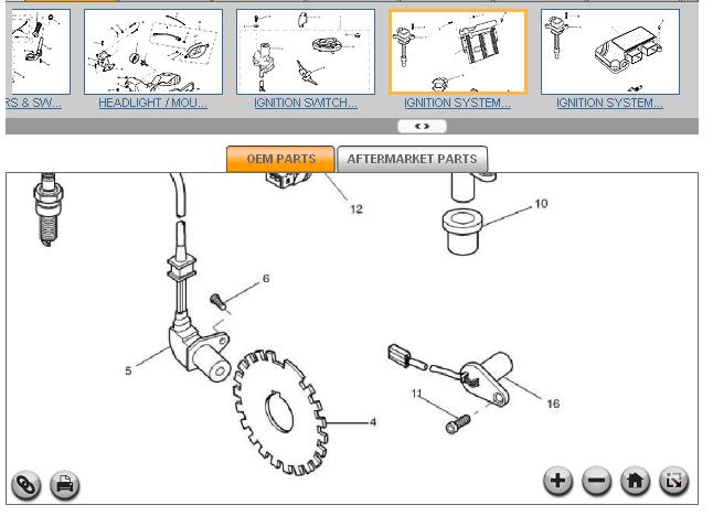

le plateau d'allumage se trouve à droite du vilo, accessible en démontant le couvercle d'embrayage.
C'est un plateau avec plein de crans et des repères T T1 T2 T3 gravé dessus
En face de ce plateau, vissé sur le moteur, il y a un aimant duquel part un cable qui sort du carter. C'est le capteur d'allumage
Sur le site de Bikebandit, tu le vois en 4 (plateau) et 5 (capteur).

Ok, merci pour le schéma.
Effectivement, je vois de quoi il s"agit. Je l'avais vu lorsque j'avais démonté l'embrayage pour vérifier les petits ressorts que vous connaissez
