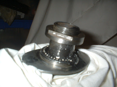

Z avez connu l époque de cuvettes et des billes ? ;o)

Jean-Mi a écrit : Z avez connu l époque de cuvettes et des billes ? ;o)
ouais ..
38 billes en 3/8eme dans une gorge fine..
flyben
c'te galère à mettre en place
