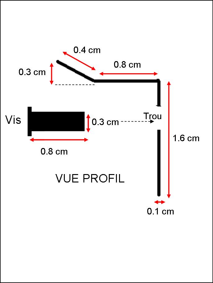

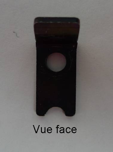

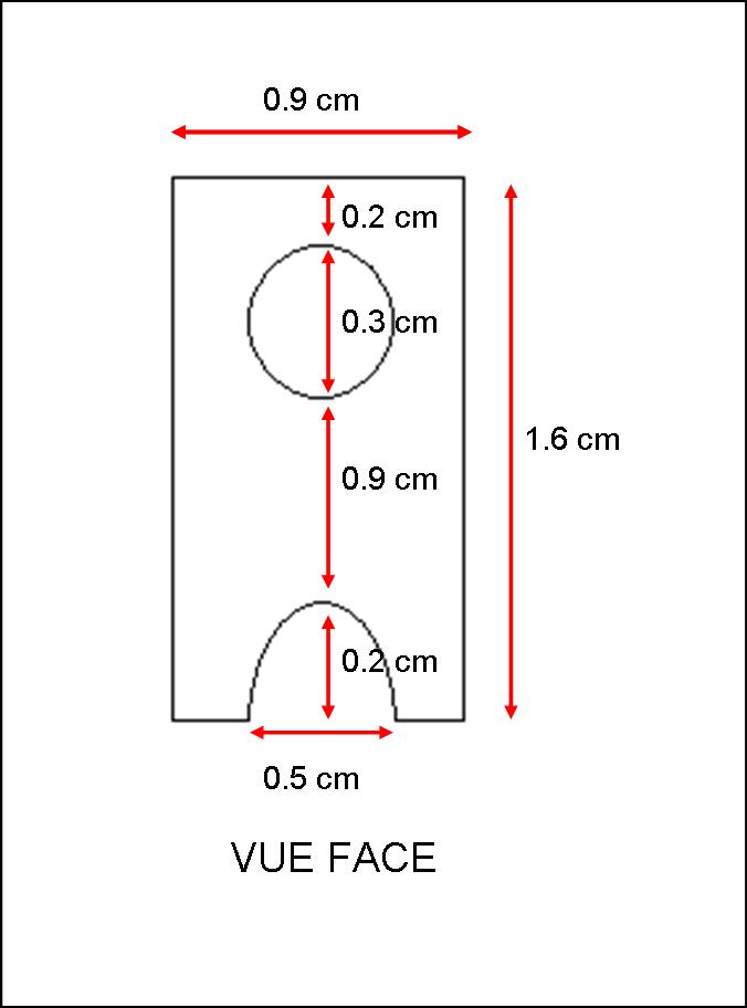

Salut,
J'ai eu du mal, mais finalement j'ai réussi à trouver un concessionnaire sympa à qui il en restait quelques unes.
Pour info, aprés avoir contacté plusieurs garages, apparement depuis pas longtemps Triumph ne vend plus cette cale suite aux dernières actions de notre chez ami Sarko :#: Donc si certains espéraient commander la cale magique avant de revendre leur brèle :oh: A mon avis les garages à qui ils en restent vont les garder précieusement pour leurs potes.
J'ai fait des photos et 2 schémas si ça intéresse certains d'entre vous.
Photo Face cale
Photo Face cale
Schéma face cale
Schéma face cale
Schéma profil cale
Schéma profil cale

Tu peux même augmenter la hauteur de la cale pour être encore plus bridé! :miam:

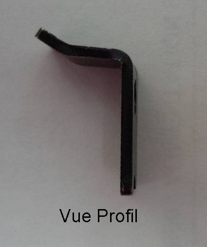

Photo profil
Photo cale profil
Photo cale profil
