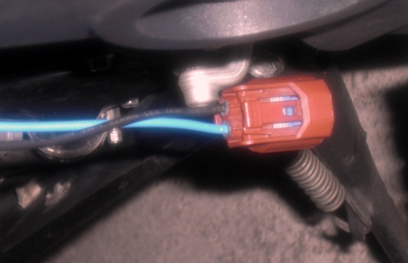

Message par hobbycat » 28/mars/12 - 22:16
Merci pour vos informations. Malheureusement le connecteur de la speed n'est pas le même que sur la sprint :hum:
J'ai pris une photo du problème :
connecteur pompe sprint2.jpg (255.94 Kio) Consulté 5864 fois
On voit bien le connecteur marron en place sur le réservoir. Aucun fil ne dépasse, ils se sont cassés à raz : un noir et un violet (bleu).
bonne soirée
Séb

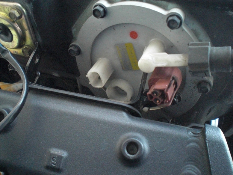

Grâce à l'aide de Gaël et d'Alain (ils sont reconnaîtront), j'ai pu retrouver le brochage. j'ai fait une petite photo si ça peut servir.
