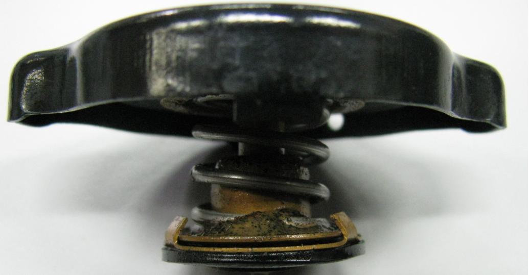

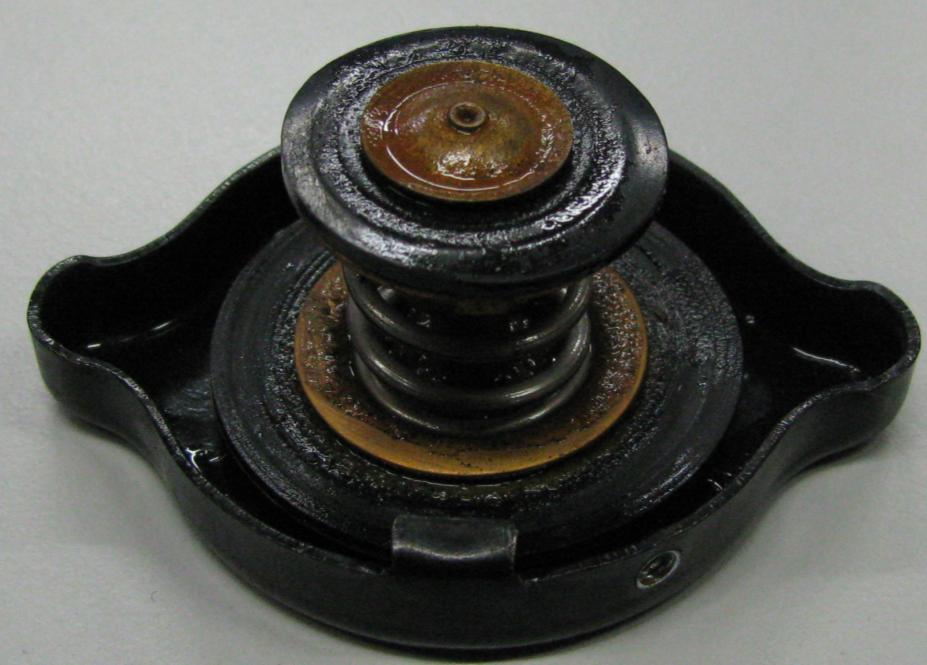

A midi j'ai demonté le bouchon, c'est déguelasse :S : dépots, "mayonnaise" sur le bouchon et porté du joint (dans la radiateur) parsemée de saletés noires.
Au risque d'insister, d'où vient physiquement cette merde? le système de refroidissement tournant en circuit fermé (plus mise à l'air libre) je ne vois pas d'où ca vient : réaction liquide pièces metalliques? poussières? huiles?...
"Mayonnaise"
"Mayonnaise"
Re: Fuite aléatoire liquide de refroidissement
Message par Le Coyote » 22/juin/10 - 13:50
Ces magnifiques photographies prouvent deux choses :
1- Ton problème vient de là.
2- Y'a quand même des putains de gougnafiers qui font (ou facturent) une vidange de LDR en laissant les choses dans cet état.
