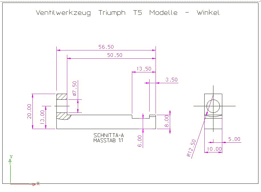

je recherche un schéma avec cotes pour fabriquer l'outil de reglage des soupapes.
il est référencé 3880012 dans la revue technique

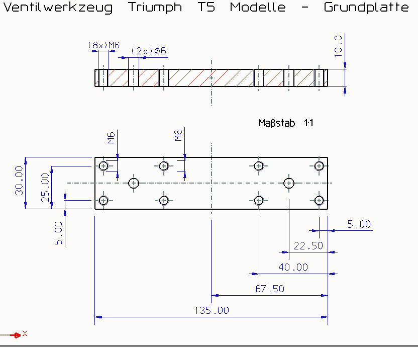

Message par daytovince » 1/nov./09 - 22:36
Google est ton ami...
désolé j'ai eu la flemme d'apposer les copyright respectifs.
outils soupapes plan.gif (25.58 Kio) Consulté 5108 fois
